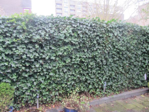

Hallo ,
Wij hebben een schutting /afscheiding in de tuin ( zie foto) waarvan enkele palen verrot zijn. Ze zijn verbonden met groen geplastificeerd tuingaas. Is er een ( nette) manier om de schutting/begroeiing te verstevigen zonder dat alles er uit moet?
Alvast bedankt voor het meedenken!
Maak gebruik van de kracht van je Hedra.
Snoei de palen kaal, vervang de palen en dan maar wachten op het voorjaar, halverwege de zomer zie je nauwelijks waar je de palen vervangen hebt.
De palen die er nu is staan zullen waarschijnlijk gebroken zijn vlak boven de grond.
Waar ik nu aan zit te denken is om naast die palen een gat graven en een nieuwe te plaatsen en dan beide met elkaar verbinden.
Ben benieuwd of er andere oplossingen komen want dit komt regelmatig voor.
Zou er niet iets van een smalle metalen "buis"of zo naast geslagen kunnen worden en die dan vastzetten aan de oude balk? Dan heb je minder ruimte nodig en gaat makkelijker de grond in. Ik weet alleen niet zo wat voor buis of .... dat moet zijn.
Ook dat is een oplossing.
Gewoon een stalen buis erin slaan naast de palen, b.v. 52mm.
En die met ijzerdraad aan de houten palen bevestigen.
Met de Hedera hoef je niet voorzichtig te zijn, groeit toch wel.
Nog een tip, knip de Hedera nu zo kort mogelijk, tot op het oude hout en rond de langste dag nogmaals.
Doe dit elk jaar.
Neem dan een steigerpijp.
Die is gegalvaniseerd, dikker en gaat wat langer mee.
Bedankt weer voor de tips!
Ik neem aan dat ik zo'n steigerpijp wel met een grondboor er in moet zetten en dat je hem er niet zo even de grond inslaat? Ook nog in de menie zetten?
Steigerpijp is volgens mij gegalvaniseerd, hoef je dus niets aan te doen.
Een meter de grond inslaan moet lukken, doe tijdens het slaan even een hoed van ijzer over de pijp, sla je hem niet kapot.
Boren zal niet gaan, schutting staat in de weg.
