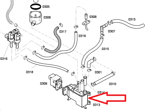

Goededag .. ik heb een gaggenau stoomoven, die ,zodra je de stoomoven aanzet water gaat nemen op een inlaatventiel, eigenlijk op drie inlaatventielen. vervolgens blijft de oven water innemen,en ook via de overstort water wegpompen.
Het lijkt er op dat de schakelaar die de hoeveelheid water in de stoomoven moet regelen niet werkt.Weet iemand waar ik deze schakelaar moet zoeken? mvg rob
Ik weet niet welk type je hebt? Maar de inschatting is dat de vlotter in de witte tank aan de linkerzijkant blijft "hangen" , hierdoor detecteert de stoomoven geen water inname. In de regel vervang deze tank om het probleem op te lossen.
Heb je het over het kunststof reservoir? dat vanaf de zijkant te zien is? Daar zit inderdaad een vlotter in,die volgens mij bedoeld is ,om overlopen van dat reservoir te voorkomen. Als je de zijkant van de stoomoven type ED 220 110 afhaalt, zie je een wit/geel kunststof rechthoekig waterreservoir, bedoel je dat?
Zie tekening.
