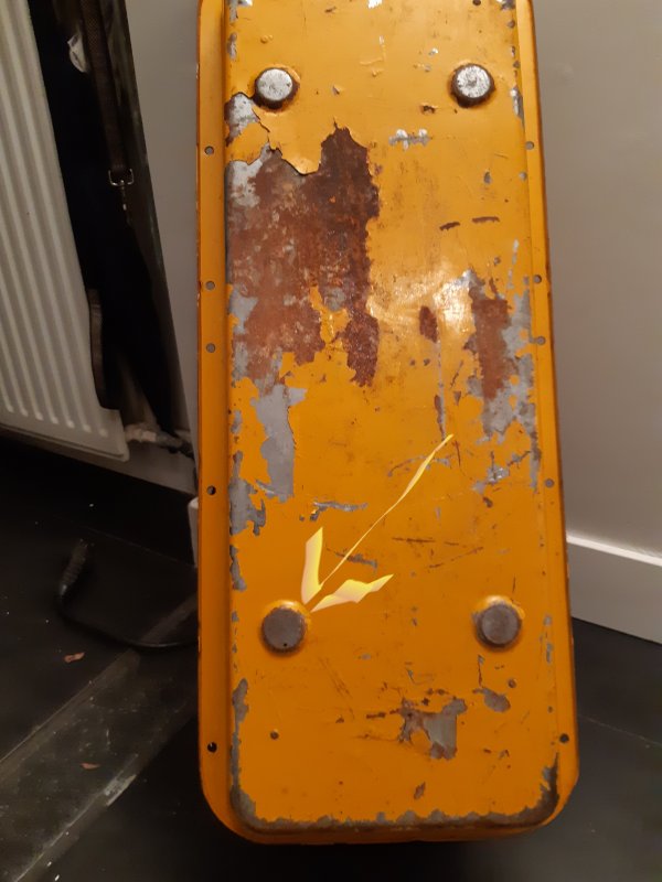

Hoi,
Er zit een klein gaatje in de tank van mijn hittekanon. 1mm groot. Hoe kan ik deze t beste dichten? Is solderen noodzakelijk?
Is dat een dop die erop zit?
Plaats even een foto van iets verder weg.
Lassen met koper is ook een optie.
Lijm ook wat onder de poten zodat die niet meer beschadigen.
  • Oei. Lassen met koper is voor mij geen optie (gereedschap noch vaardigheid).
    Ik vind t idee van Bob wel mooi: popnagel maar die daarna verder dichtsolderen??
Op zich is dat een prima idee maar dan moet u wel "vlees" hebben om de popnagel vast te kunnen krijgen
Het gaatje moet ook opgeboord worden tot de gewenste dikte van de popnagel, het gaatje moet rond zijn en niet zoals nu.
Bij zo'n reparatie smeer ik een beetje vloeibare pakking, die bestand is tegen olieproducten, rond de popnagel.
