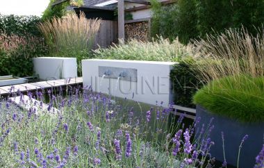

Ik wil graag een siermuurtje metselen in mijn tuin(zie foto)
voor z'on laag muurtje kan ik dat het funderen met bijv. 5 grindtegels op elkaar te metselen(in verband) of moet ik een fundering storten, zo ja
welke maten hanteer ik?
verder wil ik het muurtje laten stukadoren, kan ik dus gewoon een kalkzandsteen gebruiken of beter iets anders? en klopt het dat je buitenstuc. eerst voorsmeert met metselmortel?

Het beste is om een zandcement mix te maken laagje van 10 a 15 cm bv 5 kruiwagens zand 25 kg cement
droog vermixen en dan niet te nat maken het moet droog zijn maar zichtbaar nat , dus niet vloeibaar
dan graag er een sleur beiezeijde 5 cm breder als de muur
zandmix ering beetje verdichten met de voeten
mooi gladstrijken
muurtjemetselen
en beetje water geven NIET TE VEEL ander gaat de wc waarde naar de maad
Zo'n muurtje heeft niets te houden. Dus een paar stoeptegels als fundering is voldoende. Eén laag al. Wel zorgen dat je de grond eronder niet roert, of je moet deze weer netjes verdichten.
Kalkzandsteen kan prima als het toch gestuct wordt. Kan meteen met kalkstuc, maar kan ook met andere mortels. Als je dit uitgesteed, kan je dat aan de stucadoor overlaten.
Klopt maar als je los in de normale grond gaat werken heb je kans met opvriezen dat je volgendjaar weer an de gank kent zeker als je wil gaan stucen
wij hebben heeeeell veel met brickstones muren gemaakt
en altijd klein fundamentje yials ik geschreven heb , is niet veel werk maar maakt het geheel sterker en zekerder
muurtje heeft niks te houden maar het gat om het grote werken van de ondergrond
