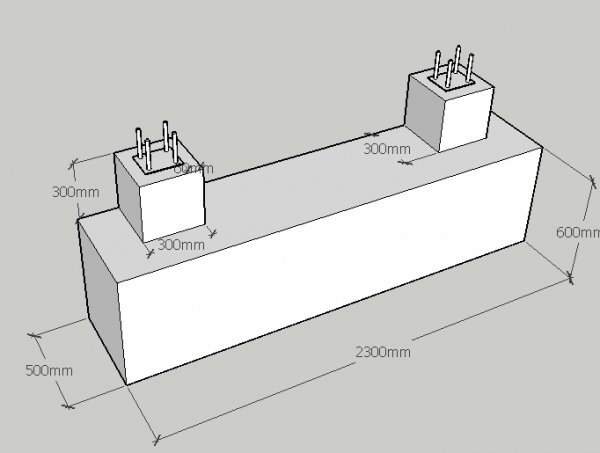

Ik ben momenteel bezig met het maken van een vrijdragende schuifpoort. Ik heb berekend dat het contragewicht waar de wielhuizen opkomen ongeveer 1500KG moet zijn, tevens heb ik de juiste afstand van de wielhuizen berekend. Om er zeker van te zijn dat de poort niet gaat verzakken wil ik aan de veilige kant zitten en een contragewicht van 1750KG storten.
Ik wil de poort echter zo dicht mogelijk bij de erfgrens hebben. Nu wil ik daarom de de ankers wat verder naar de buitenkant plaatsen i.p.v. in exact in het midden (Zie bijgevoegde afbeelding).
Nog ben ik echter benieuwd of dit invloed heeft op fundering of gaat het enkel om het totaalgewicht van het blok beton?
Uiteindelijk komt er op 1 lange zijde meer gewicht te rusten
Doordat het gewicht niet in het midden komt.
Maar waarom zou je het risico lopen als je het hek 10 cm verplaatst zit het hek netjes in het midden van de fundering.

Ik ben even benieuwd hoe TS of andere mensen die dit bericht lezen mij kunnen vertellen hoe je moet berekenen hoe zwaar die fundering moet zijn als contragewicht voor een vrijdragende schuifpoort..?
Lijkt mij de bedoeling dat de fundering in ieder geval 60cm diep is ivm vorst?
