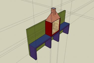

Ik wil een buitenkeuken incl bbq gaan bouwen. Er wordt ook een muur gemetseld, zodat ik aan de achterkant een houtopslag heb.
De breedte van de keuken wordt 4 mtr, de diepte van het keukenblad wordt 50 cm en de hoogte van de muur 1.8 tot 2 mtr.
De gehele constructie wil ik gaan metselen van betonblokken.
Al met al een behoorlijke constructie die natuurlijk de nodige ondersteuning nodig heeft. Wij wonen in Amsterdam Noord en de grond is daar erg veenachtig.
Ik zat als fundering te denken aan een ring-balk met door op een betonnen plaat. Om zo een behoorlijk draagvlak te creëren.
Gaat dit werken of kan ik het beter anders aanpakken.

Daar kom je niet mee weg. Bovendien staat het ontwerp van de TS toch ook in dit topic?

De stenen wand "moet" er sowieso komen, aangezien ik hier een mozaïek op wil maken.
Ja ik zou een bbq op gas kunnen kopen en een tafel er naast en klaar, maar dat wil ik niet.
De bbq moet ook als openhaard kunnen fungeren, zodat je heerlijk de hele avond buiten kan zitten en als het wat frisser wordt je er gewoon een blokje hout bij op gooit.
Zoals ik er nu voor sta, ga ik de fundering op kleefpalen doen. Daarop een betonnenplaat en vandaar uit de boel opmetselen.

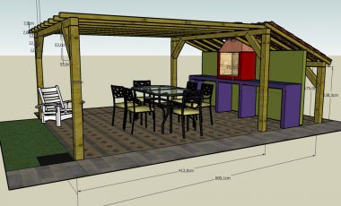

Hoi allen,
Fase 1 is klaar, de palen zijn op kleef gezet, helemaal perfect! 6 mrt lange palen en daarop giet ik straks nog 85 cm beton. De paal zit dus altijd goed in het grond water en al dus geen last van paal rot krijgen.
Nu komt de tweede fase, had ik eigenlijk al van te voren moeten, maar geen man overboord.
Ik moet gaan bepalen hoeveel ik moet gaan afgraven voor het terras. Het terras zal doorlopen over de funderingsplaat. Dus als ik het terras weet, dan kan ik doorrekenen voor de funderingsplaat (15 cm) en de isolatielaag (5cm) eronder.
Omdat het klei grond is ben ik benieuwd wat is als ondergrond moet gebruiken.
fijn puin aangetrild en daarop een zandbed of enkel een zandbed
en welke dikte ik aan moet houden.
Het word trouwens een gewoon terras om op te zitten verder niets speciaals.
