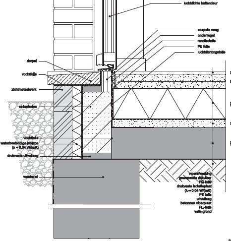

van het voorjaar wil ik mijn bijkeuken vervangen door een nieuwe, knappere uitbouw. Mijn plan is om op een nieuw te storten fundering/vloertje een hout skeletbouw (mn. kozijnen) te plaatsen.
De de nieuw te bouwen ruimte (280x210) wordt aan drie zijden omringt door de achtergevel, de uitbouw van de buren en mijn eigen schuur.
Nu is mijn vraag, hoe isoleer ik de nieuw te storten betonnen vloer. Aangezien ik de kozijndorpels direct op de betonnen vloer wil plaatsen ontstaat er onder deze dorpels een koudebrug.
De isolatie doorzetten om de vorstrand, of beter: isolatie op de vloer.
Het kozijn kan je op stalen beugels zetten om op de juiste hoogte te krijgen.
Beste IJkenhout,
Bedoel je dat ik de isolatie om de fundering heen plak? Dan is deze toch zichtbaar aan de buitenkant/kwetsbaar aan de buitenkant.
Hoe dicht ik na het plaatsen van stalen beugels de ruimte tussen het beton en de dorpel?
Eventueel zet je een betonnen kantplank tegen de isolatie. Is maar net hoe je je detail gaat maken.
De ruimte rond de beugel kan gevuld worden met mortel of isolatiemateriaal. Ook afhankelijk van het detail.
Er zijn standaarddetails van geisoleerde vorstrandfunderingen. Deze bijvoorbeeld:
