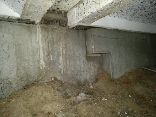

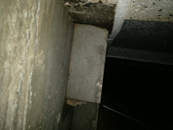

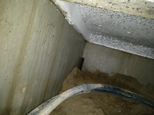

Ik heb 2 jaar geleden mijn huis opgeleverd gekregen en nu was ik van de week even in de kruipruimte van de garage en had het idee dat een stuk fundering van de garage was verschoven. Het zal niet instorten maar betreft wel het fundament van je huis of iets anders.
Dit is ook de plek waarboven een deur zit om de garage in te komen. Met veel regen staat er dan bij het binnenstappen een donkere halve cirkel in de dekvloer oftewel vocht. Onder de deur is het op gesteend en die stenen staan op de fundering. Ik kan de tegels niet makkelijk weghalen maar als dat ook verschoven zou zijn ... Ben wel benieuwd naar jullie mening.
Dit lijken me kant en klare funderingsblokken die niet netjes geplaatst zijn, als ze zo ver verschoven zouden zijn terwijl je huis erop stond had je er al niet meer gewoond
Wat zegt de aannemer ervan?
Als je het toch hier wilt laten beoordelen, zoek dan de constructietekening van de fundering erbij.
Daar heb ik inmiddels reactie van met een stukje van de tekening en dit blijkt te kloppen. Gelukkig maar.
Blijft nog wel het probleem met het vocht in de vloer voor de deur. Zal die tegels er eens uit gaan halen al zal dat niet makkelijk worden
