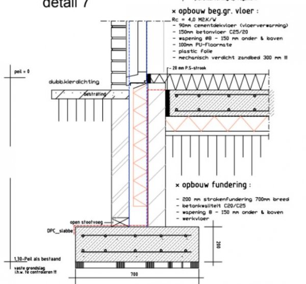

Ben gestart met aanbouw. Heb fundering gestort en onder maaiveld is binnen en buitenmuur gemetseld. Spouw 15 cm met pir platen 12cm isolatie ertussen. Later wordt binnen/buitenmuur etc gemetseld. En daarna binnen werkvloer etc. Nu zit ik er nog aan te denken om binnen of buiten te isoleren tegen muur alvorens ik weer zand ertegen ga doen.
Heeft dit zin? En zoja wat ertegen doen? En op welke manier?

Google eens op "perimeter isolatie".
