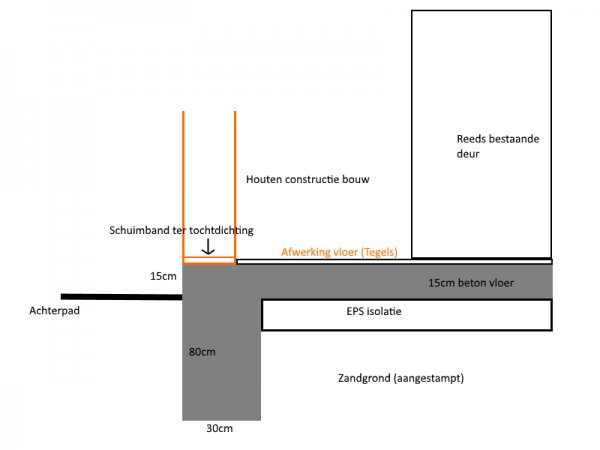

Beste forumleden en mede klussers,

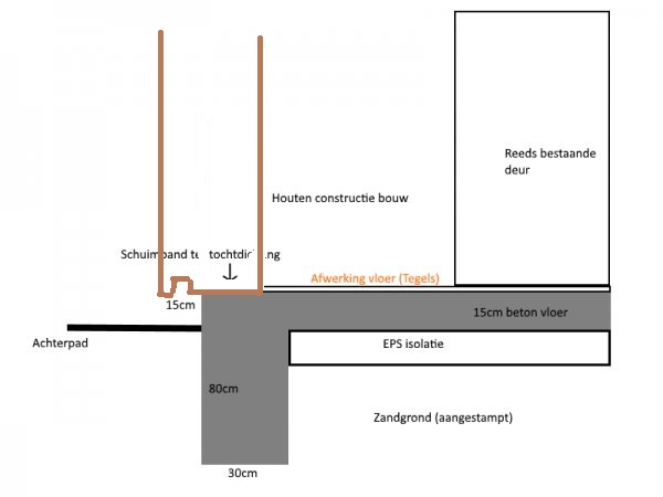

Ik ben al enige tijd wat zaken aan het uitzoeken omtrent mijn toekomstige aanbouw project. Ondertussen velen stappen verder gekomen en wijzer geworden.

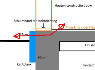

Ik zit nu nog met 1 vraag. Zoals op het plaatje te zien is:
Wil ik de betonvloer voor de aanbouw hoger hebben dan het looppad achter het huis. Overigens ligt het hele huis hoger dan dit loop pad. De achterplaats die er nu is, ligt op gelijke hoogte met de deur en ligt dus hoger dan het pad (nu een betonen schutting).
Ik wil de aanbouw afwerken met houten constructie bouw, dus eerst een laag metselen gaat niet op.
Is het een probleem dat ik het beton boven het maaiveld uit laat komen? Ik zou dit kunnen betimmeren uiteraard.
Walker
Specialist Deuren en Kozijnen
Je heb nu wel een enorme koudebrug... Beter is het om de fundering meer naar binnen te zetten, en een kantplank isolatie toe te passen. De houtconstructie kun je met beugels of ingestorte draadeinden monteren.

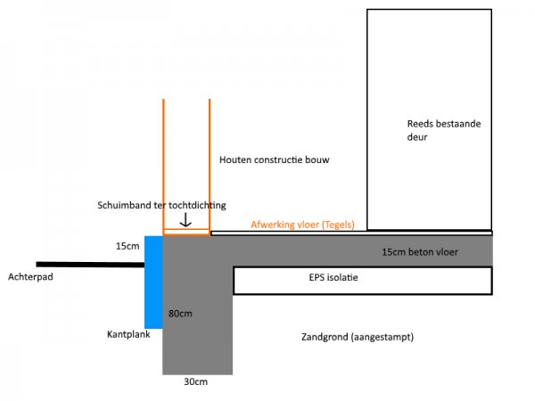

Goed punt, heel goed punt! Daar dacht ik zelf ook al aan. Kantplank is dus de oplossing daarvoor.
Ik snap alleen niet hoe je dan de verder constructie daarop verder bedoeld. De houten balk komt immers een stuk op de kantplank isolatie dan.
Mocht is toch wel een stuk willen metselen, hoe doe ik dat dan op basis van de fundering met daarvoor een kantplank isolatie?

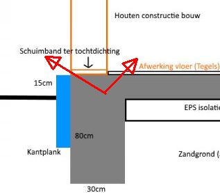

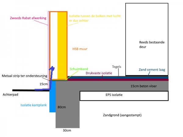

Zie het plaatje, ik zet dus de kantplank tegen het beton dat boven het maaiveld uitkomt. Hoever mag ik die kantplank eigenlijk in de grond zetten?
Maar hoe ga ik dan "omhoog"?? Of dit nu hout of baksteen is.
Dus in mijn plaatje, naar boven vanaf het blauwe blok dat de kantplank is.
Deze koudebrug gaat tot problemen leiden:

Met die geisoleerde kantplank heb je nog steeds een koudebrug (iets kleiner dan eerst):

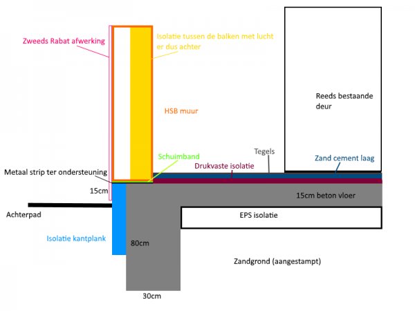

IJkenhout, bedankt voor dit antwoord. Dat maakt het een stuk helderder. Kan je mijn nieuwe tekening bekijken en ik moet dus wel degelijk op de betonvloer nog een isolatie leggen als ik je goed begrijp. Echter welke isolatie soort is dit, gezien ik wil gaan tegelen. Of moet ik op het beton eerst isolatie leggen, dan zandcement en dan pas tegelen? Dan moet ik hier namelijk rekening mee houden ivm de hoogte.
Uiteraard een zandcementvloer op de isolatie.
Martijnvdeijnde
Oke om hem dan concreet af te ronden, wat voor soort isolatie (en dikte) plaats ik dan op de betonplaat?
Drukvaste isolatie met een R-waarde van min. 3.5.
Martijnvdeijnde
Dit dus...
Laat ik de drukvaste isolatie laag en zandcement dan doorlopen onder de HSB?
Of bouw ik eerst de HSB met daar tegen aan gipsplaat en dan pas de isolatie op de vloer en de zandcement?

De ventilatie achter de rabatdelen niet vergeten. Zou de lucht sterk kunnen bewegen en je gebruikt een wol isolatie dan een dampopenfolie op de isolatie aanbrengen.

Als je het goed wilt doen moet je de hele betonbalk inpakken bijvoorbeeld met een ps bekisting.
en deze isolatie naar boven doorzetten in de wand.

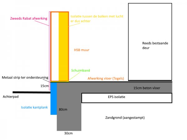

Deze kwam ik tegen in een andere post op dit forum. Toen werd hier van gezegd dat dit een goede oplossing is.
Ik zie hier geen isolatie op het beton/onder de deklaag, maar dat is dan niet nodig blijkbaar.
Deze oplossing ziet er wel "makkelijk" uit.
