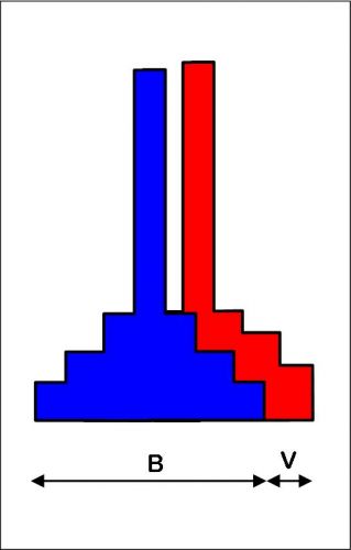

Dit is de situatie:
Blauw is de huidige fundering + muur. Rood is de nieuwe constructie.
V(erbreding) = 25% van B.
Stel, dat je aan de binnenkant van de muur tot zijkant fundering 30 cm meet. Tel daar de helft van de muurdikte bij = 35 cm. De funderingvoet is dan 2x35=70 cm.
De benodigde verbreding wordt dan 25% van 70 = 17,5 cm.
Aangezien je 20 cm extra breedte nodig hebt, kan je de fundering in z'n geheel 20 cm breder maken.
Aangenomen dat de huidige fundering voldoet, dan is dit een veilige benadering.
