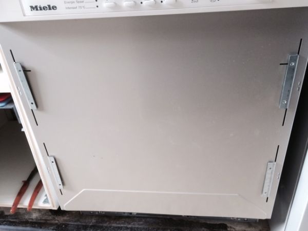

Een mooie Miele vaatwasser kunnen overnemen. Alleen zit er geen frontje op.
Waar kan ik dat kopen (het is een half geintegreerde vaatwasser) ? En hoe maak ik dat vast? Wie kan helpen?

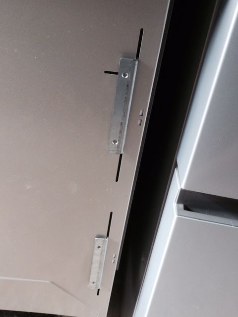

De voorkant ziet er zo uit (zie foto's) HOE maak ik een frontje hierop vast? Wat heb ik dan nodig?

In mijn (handleidingen-) archief heb ik een aantal inbouwhandleidingen van Miele vaatwassers, maar iets als dit heb ik er niet bij gezien. Je hebt in elk geval een inbouwschabloon nodig om de beugels op de juiste plaats op het meubelpaneel te monteren. Eenvoudig is het allerminst, ook lastig om de juiste maat van het paneel te bepalen.
Een standaardmaat is het zeker niet. Ten eerste is het afhankelijk van de breedte van de machine (45 of 60 cm), ten tweede van de hoogte van het bedieningspaneel van de machine en de hoogte van de keukenkasten. Daarmee zou het namelijk moeten lijnen.

4 schroeven en een nieuwe houten front.
Beugels eruit door aan de zijkant van de deur de schroeven los te draaien.
Je hebt geen papieren mal dus mag je gaan meten waar precies de metalen beugels moeten komen.

Dank voor alle reacties! Inderdaad weet ik nu dat wat je ziet op de foto de glijders (of hoe heet dat) zijn die OP de plaat gemonteerd moeten worden. Je moet precies meten waar ze op de plaat komen om het goed te laten passen. Wordt nog een klusje denk ik :-) Ik denk dat ik ze een likje verf geef en dan de plaat ertenaan druk. Moet het toch netjes passen :lol:
De "glijders" zijn aan de zijkant los te schroeven.
