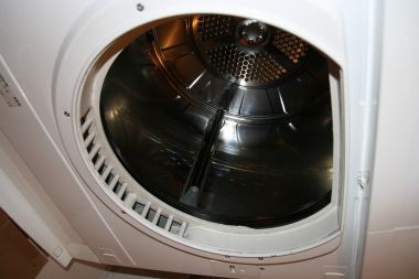

Ik vraag me af of iemand me kan helpen.
Van mijn droger, een AEG Lavatherm 37320W, typ: A482ATF01A, PNC 91601111500, s-no: 13605146, is de aandrijfriem gebroken.
Inmiddels ligt de machine uit elkaar, ik heb de achterkant eraf (met hulp van een perfect stappenplan dat ik vond op dit forum) en kan de nieuwe aandrijfriem er nu omleggen.
Echter, ik vermoed dat de snaar gebroken is omdat hij te zwaar moest werken. De trommel draait zwaar en tussen de rand van de trommel en de deuropening heb ik veel pluizen weggepeuterd. Ook zie ik lichte beschadiging aan de witte plasticrand waar de trommel in draait.
Ik wil, nu de machine open ligt, de trommel geheel uit die plasticrand halen om schoon te maken en om de rand zonodig te vervangen.
Ik kan 6 schroeven aan de voorkant verwijderen, maar de twee bovenste zitten achter het bedieningspaneel en dat krijg ik er niet af.
Weet iemand de oplossing?
Hugo
