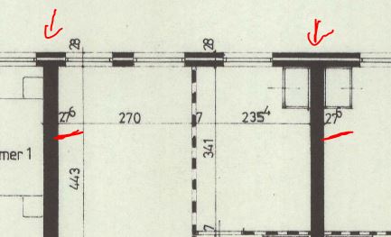

Er komt dan ook een 50mm afvoer. Het plan is om door de 2cm pleister te hakken en dan 4cm door de zachtesteen. Dan heb ik 6cm.
Volgens mij heb ik de afmetering van de woningscheidende wand: 27.6cm. Veronderstellend dat de pleister laag niet wordt meegeteld, dan heb ik nog 23.6cm over. Is dat niet ruim voldoenden? Kan ik eventueel nog een cm dieper kappen een iets van isolatie in stoppen?
In NL wordt niet veel zwaarder gebouwd dan strikt noodzakelijk. De woningscheidende muur is dus precies zo dik als nodig. Daarom hebben die stenen zo'n aparte dikte ;) . Dus elke cm. die je erin gaat hakken geeft een geluidslek.

Naast de badkamer zit de trap. Ik zou het in de muur ertussen kunnen verwerken. Maar dan zit ik wel praktisch door de muur (7cm dikte) Ik zou kunnen versterken aan de trapkant met een laag gyproc, en in de badkamer komen er grootformat tegels over (30x60)
Het plafond steun niet op de muur - dus dat zou in principe moeten lukken? Het gaat dus enkel om de bovenste 110cm. Dan mag de afvoer uit de muur voor de resterend 120cm
Dat moet wel lukken. De muur wordt er wel wat minder sterk van. Hangt er niets zwaars aan toevallig?

Bedankt allemaal. Ik ga het uiteindelijk anders oplossen; er komt een nieuwe afvoer via de trap. Deze gaat pas door de binnen muur naar de badkamer halfverwege.
