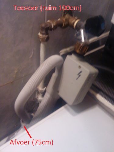

(foto) Hoogte toevoer en hoogte afvoer Bosch vaatwasser
Ik ben bezig een vaatwasser te installeren, maar nu twijfel ik aan de hoogte van de toe- en afvoer die al bestonden.
Mijn vraag is, omdat de afvoer aan de bovenkant van het elektrische kastje zit, of het uitmaakt dat de toevoer boven de afvoer zit.
Ik denk dat je je probleem misschien iets duidelijker moet omschrijven.
Maar dat de kraan hoger zit dan de afvoer maakt niet uit.
Hoogte van de toevoer maakt niet uit.
Voor de maximale hoogte van de afvoer moet je in de installatie-instructie van de vaatwasser kijken.
Belangrijk is dat het hoogste punt waar het water doorheen moet (dus in jouw foto de bovenkant van de bocht in de afvoerslang) niet hoger ligt dan de maximale afvoerhoogte.
Waarschijnlijk zit je overigens wel goed met 1 meter.
Ik vind overal dat de hoogte tussen .60 en 1m moet zijn..
Na een testronde, zag ik dat het allemaal goed gaat, dus ik neem aan dat de bocht niet boven de maximale hoogte uitkomt:)
