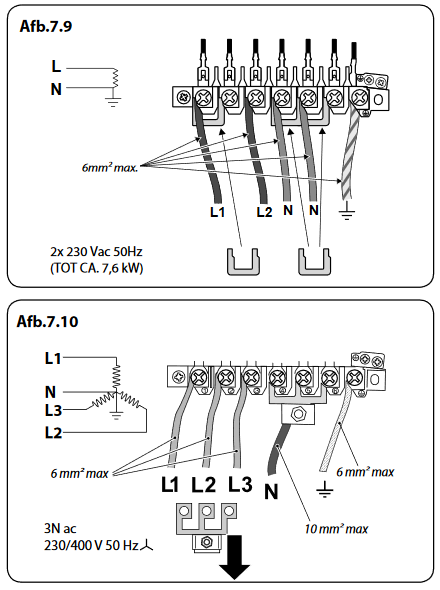

Hallo allen, bij het oriënteren op een nieuw fornuis heb ik een vraag over de elektrische aansluitingen. Ik zie vaak staan in handleidingen dat je op het typeplaatje op het apparaat moet kijken om te weten wat er mogelijk is (1, 2 of 3-faseaansluiting). In de handleiding vind ik echter vaak verschillende opties. Maar mag ik nu aannemen dat, bijvoorbeeld bij traditionele-en-eigentijdse-collecties/classic/classic-90-gas 7,2 kW fornuis zowel een eenfase- als een driefaseaansluiting mogelijk is? Of moet je dan bij aankoop specifiek vragen om het juiste type???
Zoals in 90-Classic-Toledo-RM-Gas-Elektro-NL-.pdf handleidingstaat:

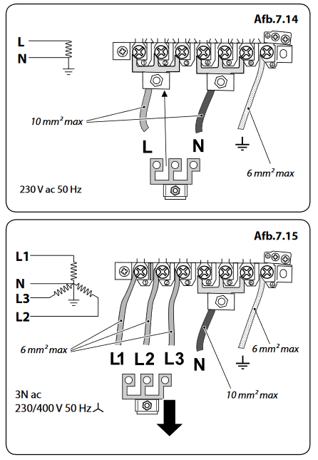

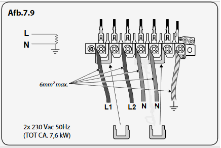

En dan nog een andere... in elise-90-df-user-guide-dutch handleiding van elise-90-gas-elektro fornuis zie ik dat deze ook met 2 maal eenfase (kookgroep dus) aangesloten kan worden. Maar kan dat dus altijd als ik dit fornuis bestel?
