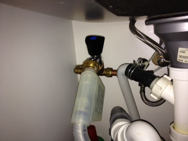

Sinds enige tijd hebben we last van een fluitende waterleiding als de vaatwasser water vraagt. Het waterslot al los gehad en membraam schoon gemaakt maar dit maakt niets uit. Wat kan de oorzaak zijn?
Nee het is een normale waterkraan in het keukenkastje waaraan de slang en aquastop zijn vast gemaakt van de vaatwasser.
Kraan leertje toevoer kraan vaatwasser?
Aan de kraan zit rechtstreeks de aquastop en als eerste zie ik een rood rembraam met zwarte ring.
Krijg je de kraan ook fluitend zonder aquastop erop , ik bedoel door de kraan wat dichter te draaien etc.
Aquastop zit aan slang vast en niet los te koppelen. De kraan begint al te fluiten zodra deze maar klein beetje water krijgt
Plaats even een foto van je kraan en aquastop
vaak zit er een wasmachine kraan er voor da zit de aquastop op aan gesloten.
vaak is de oorzaak een kraan leertje in de kraan die gaat trillen zodat er een fluitende geluid maakt,
of rommel tussen keerklepje.
