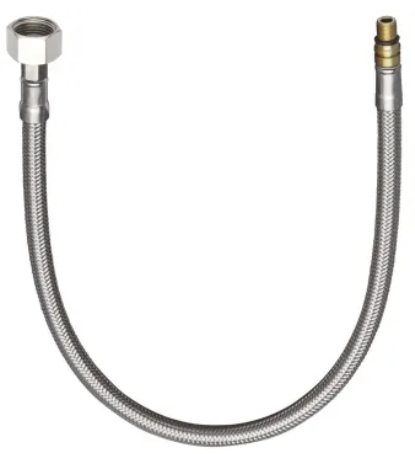

Hallo, ik heb een nieuwe keukenkraan aangeschaft die ik wil installeren in mijn bestaande keuken.
De 2 flexibele aansluitslangen die erbij zitten, zijn met hun 35cm echter te kort. Ik zoek langere slangen van 50cm, maar ik kan ze niet echt vinden met de juiste koppelstukken.
Aan 1 uiteinde (die de kraan ingaat) zit een schroefdraad van ± 8mm a 9mm, en aan de andere kant een draaimoer van 19mm (dat is dan M12 als ik het goed heb begrepen). Zie bijgevoegde foto.
Heeft iemand een tip, bijvoorbeeld waar ik nu precies op moet zoeken, of een andere oplossing bijv. gebruikmakend van een tussenstukje? De handleiding die bij de kraan zit laat te wensen over en noemt nergens types of maten. En bij de bouwmarkt krijg ik helaas geen nuttig advies.

Zat net op internet te zoeken naar iets anders en kwam deze wel tegen 45 cm .
hansgrohe Anschlussschlauch M8x0,75 G3/8 mit Überwurfmutter, 45 cm
