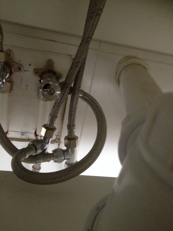

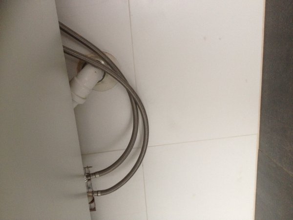

Slang aan de keukenkraan, de douche, afvoer van je vaatwasser, afvoer van je toilet, toiletkraantje, enzovoort. Zelfs mijn gasmeter zit met een flexibele slang aangesloten...
Het is de bedoeling om twee lavabos te verwijderen (voor en achter een muur)en er een nieuwe terug te plaatsen. Ik veronderstel dat alle sanitair materiaal 3 jaar oud is.
De 2 t-stukken zouden er tussenuit moeten en de nieuwe kraan op de shell kraantjes bevestigd worden. Er moet ook een afvoerbuis afgedekt worden.
Als je de slangen bij het losschoeven niet knikt of ernstig twist dan zie ikgeen enkele reden waarom je ze niet opnieuw zou kunnen gebruiken. Zeker niet indien ze maar 3 jaar oud zijn.
Misschien is het verstandig om daar waar eventueel fiber ringetjes oid. gebruikt zijn er even een nieuwe voor te nemen. :wink:
