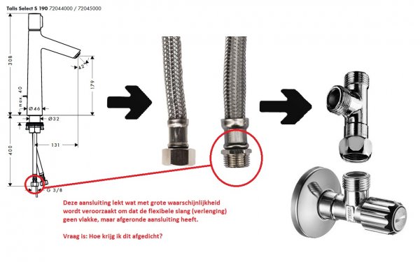

Ik wil de flexibele slang van mijn Hans Grohe kraan verlengen met deze kabel: Link verwijderd, er staat een duidelijke foto, mod.
De aansluiting van de slang aan de kraan is 3/8 en aan de muur zit een T-stuk:
In de slang van de kraan zit ook een filter met een ring. Die zitten er los in en ik weet zo gauw niet hoe ik ze moet monteren in de slang.
Het probleem is dat de aansluiting tussen de slang van de kraan en het verlengstuk blijft lekken. Ik heb al van alles geprobeerd om dit te verhelpen, maar zonder resultaat.
Heeft iemand de gouden tip?

Het linkse puntstuk heeft een vlakke bovenkant zodat je hierop een ring kan leggen voor de afdichting. De rechtse is schuin van boven en moet anders afgedicht worden. Deze komt voor bij oa knelkoppelingen. Je kan deze vlak vijlen als je handig bent.

Bedankt voor de reactie, maar ik heb al een flexibele slang en het stopkraantje zit er al op.

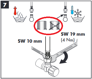

Misschien nog even verhelderen hoe de situatie eruit ziet:
Als wat je zegt in de rode tekst het probleem is, dan heb je de verkeerde of slechte flex slang.

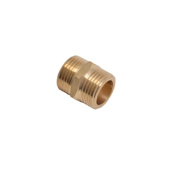

Als de goeie slang niet te krijgen is:
deze
i.c.m. deze
