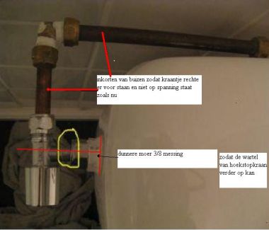

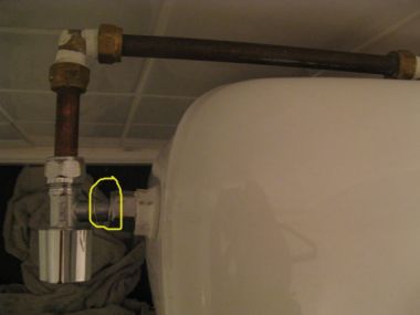

Hier een foto
wat omringd is, is het punt waar hij blijft lekken. De uitgang van de stortbak zit (helaas) iets scheef naar achter waardoor deze omringde aansluiting iets scheef blijft staan en dus lekt
de koperen leiding was al zo gemaakt voor de oude wc

Kun je die leiding achter het waterreservoir niet iets inkorten? Dan lijkt me de boel al iets haakser uit te komen.
Wat is trouwens dat witte spul rond die knelkoppelingen?

het witte spul is teflon, vorige eigenaar gebruikte dat ook bij knelkoppelingen blijkbaar....
Inkorten van de lange leiding: hij komt dan wel dichter bij het reservoir, maar de ongelukkige hoek blijft (uitgang reservoir zit iets scheef naar achter...)

Het kan zijn dat de lens van je fototoestel wat vertekening geeft, maar als ik het zo inschat blijf ik er toch bij dat beide leidingstukjes die in beeld zijn, net iets aan de lange kant zijn.
Kun je anders ook eens een foto maken uit een andere hoek? Met de leidingen op camerahoogte bijvoorbeeld?
