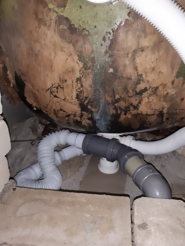

Voor onze bad heb ik een nieuwe sifon moeten kopen omdat de oude volledig lek was. De nieuwe past niet goed omdat deze te dicht op de afvoer zit. het gaat om die dikkere lange witte buis. die ander is voor de overloop.
Hierbij een foto:
Is een flexibele afvoerslang een mogelijkheid? Of hebben jullie een beter idee?
bedankt

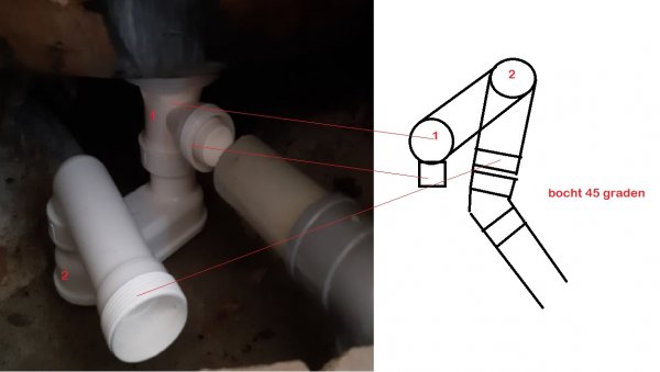

Heb je die oude sifon nog dan want deze moet je de pvc afvoer veranderen.
en een flexibele moet je niet nemen alleen stugge flexibele maar die past niet.
Ja ik heb alles nog. Wat stel je voor dan?
alle rubbers zijn stuk. En ik kan mij niet voorstellen dat ik dit allemaal sluitend ga krijgen met andere.
Ik had gehoopt dat die flexibele wel zou lassen. Ik heb er een van 40 mm gevonden.
Kijk als ik oude vaak zie krijg ik vaak wel een idee dat het moet of welke type je nodig hebt.
Maar vaak is het ook € want ze zijn goedkoop en heel duur.
maar had al een tekening gemaakt gisteren hoe het wel moet door de sifon te verdraaien.
Bedankt voor de tekening!
Deze ochtend ben ik 30 minuten verder gereden naar een fatsoenlijke bouwmarkt voor zo'n flexibele slang en twee pvc buisjes met rubbers. Daarna las ik pas jouw reactie.
Ik ga er morgen mee prutsen en kijken hoe ik alles het beste kan oplossen.
Mooi, tot je de boel verstopt.
Je hebt nu heb je 2 sifons achter elkander gecreëerd.
Succes.

Zorg dat je er altijd bij kan komen want dat zal nodig zijn om verstoppingen die je binnenkort krijgt op te lossen.

De afvoer zit vast in de grond en de pvc buis is erg kort en vast gelijmd. Ook de ruimtes en de hoogteverschillen tussen afvoer en bad zijn zoals je op de foto ziet minimaal.
Wat klopt er niet aan de oplossing? Waarom niet, en hoe kan dit beter? Volgensmij komt het overeen met het voorstel maar dan met een flexibele slang.

In principe zou het nog een jaar of twee moeten werken, daarna wordt het gesloopt. In dit geval hoop ik het eenvoudiger op te lossen dan openbreken. Er is overigens amper werkruimte. De foto is door een luikje genomen.
