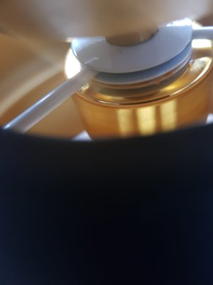

Hoi,
Ik probeer de fitting van de foto uit dit omhulsel te verwijderen. Ik kan echter geen lipjes vinden die ik naar buiten of naar binnen kan drukken.
Heeft iemand ervaring met dit soort fittingen?
Het lijkt op het zelfde probleem als dat beschreven staat op in dit topic: https://www.klusidee.nl/Forum/topic/fitting-uit-houder-verwijderen-t210-e27.105934/ Maar hier wordt alleen gezegd dat het probleem al is verholpen, niet genoemd wat precies de oplossing was.
Ik hoop dat iemand mij kan helpen.
Groetjes,
Maria
Hoe ziet het er uit aan de andere kant? Daar waar het snoer uitkomt?
Zit in die 2 sleufjes geen lipje wat je in kunt drukken?
Kun je de fitting niet losdraaien door hem tegen de klok in te draaien (met een punttang im de 2 sleufjes)?
Aan de bovenkant sluit het gouden omhulsel de fitting af. En daar zit gelijk het systeem waar de lampenkap op zit boven.
Nee in de sleufjes zitten geen klipjes.
De fitting draaien met een punt tang net geprobeerd. Hij draait wel, maar lijkt niet los te komen. Lijkt dus alsof hij los in het goude omhulsel zit.
Zit het snoer waar het uit de armatuur komt niet vast met een trekontlasting ofzo?
Wellicht kun je de fitting er gewoon uittrekken, als je dit losmaakt. Aangezien hij nu al los lijkt te zitten.
Jeej het is gelukt! Ik moest de trekontlasting tegenhouden terwijl ik de fitting tegen de klok in draaide. Hij zat dus bovenaan vast geschroefd, en niet aan het omhulsel.
