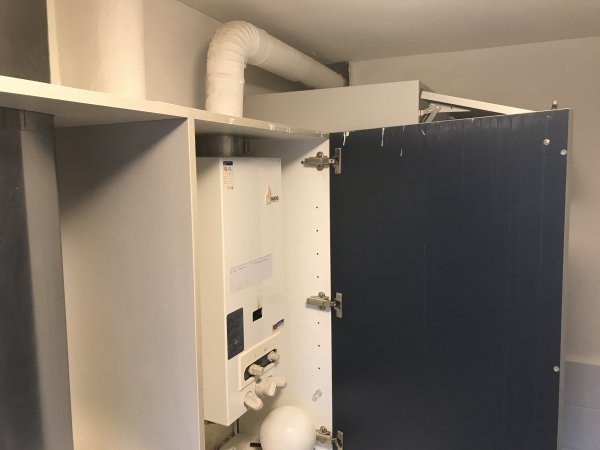

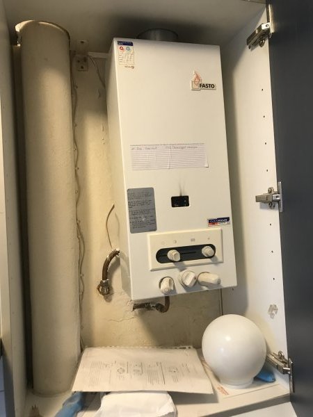

Mijn zoon heeft een appartement gekocht. De geiser heeft het een tijdje gedaan maar gaat nu niet meer aan. We willen graag de geiser (open toestel ?) vervangen maar op bestaande aansluitingen zonder enorme kosten te maken (er is maar een beperkt aantal groepen dus boiler hebben we al uitgesloten).
Betreft appartement in flatgebouw dus aan kanaal e.d. Is niet zomaar aan te passen.
Vaillant schijnt nog geisers te hebben zoals de Vaillant MAG mini 114 met ook een model met electronische ontsteking. Het appartement staat in Den Haag/Scheveningen.
Heeft iemand advies?
Uitzetten en eerst de ventilatie voor die geiser in orde maken, er zitten geen roosters in die kast.Zeer groot gevaar op CO.

Ps, huidige geiser kun je wel laten repareren zolang er bedrijven zijn die dat willen doen, maar open toestel in gesloten keukeknkastje.......
Daar zal geen enkele momteur aan willen werken.

Er kunnen openingen in de onderkant van het kastje zitten voor de luchttoevoer.
Er zit in elk geval een afvoer op en als er geen openingen in het kastje zou zitten kan er ook geen co2 in de ruimte komen, dan heb je ook nog een ttb die volgens mij in dit type zit, zo groot is het gevaar nou ook weer niet.

Is het afvoerkanaal een eigen of gemeenschappelijk kanaal?
Mogelijk kan daar een miniflex buis doorheen, dan kan er een gesloten geiser geplaatst worden.
Headhunter, mijn zoon gaat op de 1e etage wonen van een flatgebouw van 7 hoog. Dit zal een gemeenschappelijk kanaal zijn neem ik aan (zie ook de foto). Even iets aanpassen is niet zo makkelijk... lijkt me....
Deur is al uit de keuken en we gaan uiteraard een goede koelmonoxide meter ophangen (het is mijn zoon, ik voel me verantwoordelijk).
Op de foto is niet te zien of het een eigen of vwrzamelkanaal is.

Kijk en vraag of het is toegestaan om met een rookgasafvoer naar buiten te gaan door de gevel oid,
Dan kan er een combiketel neergehangen worden en deze alleen tapwaterzeidig aansluiten dan kunt u een #tergas plaatsen cw3
Even een paar dingen recht zetten die in het verhaal niet kloppen.
Er staat nergens omschreven dat er geen open toestellen meer geplaatst of verhandelt mogen worden, daar beginnen we me.
Echter het volgende is wel al sinds jaar en dag verankerd in het bouwbesluit, de luchttoevoer van een verbrandingstoestel mag ten NIMMER uit een verblijfs ruimte cq verblijfsgebied gehaald worden.
Middels deze regelgeving is het dus NIET meer toegestaan een open toestel 1 op 1 te vervangen wat in keuken badkamer of iets dergelijks hangt.
Een ventilator geiser of een hr toestel waar je de cv uit programmeert kan een oplossing zijn in uw geval.
Uw kunt als er een VVE aanwezig is deze vraag an hun stellen echter dit kan weer laaaaaaaaaaang duren, licht er maar net aan hoe je de vraag voorlegt.
Ik zou zeggen stuur een mail met het probleem en zegt dat u voornemens bent de huidige geiser te vervangen voor een gesloten toestel en dat deze een uitmonding door de gevel benodigd heeft, of een aansluiting op een geschikt CLV systeem.
U stelt dus de volgende vraag: kunt u mij vertellen of het pand beschikt over een CLV systeem wat geschikt is voor een gesloten verbrandingstoestel met ventilator.
Indien uw antwoord neen kunt u mij vertellen of het toegestaan is een geveldoorvoer te maken voor een dergelijk toestel.
Mocht ik na 10 dagen niets van u hebben vernomen gaan wij er vanuit dat het pand niet voorzien is van een geschikt CLV systeem en zullen wij een geveldoorvoer aanbrengen.
(kleine opmerking bij deze kijk wel goed naar de uitlaat van de geiser of deze geen overlast veroorzaakt aan de naast gelegen panden of woningen) dat is vanuit hier niet te beoordelen uiteraard.
