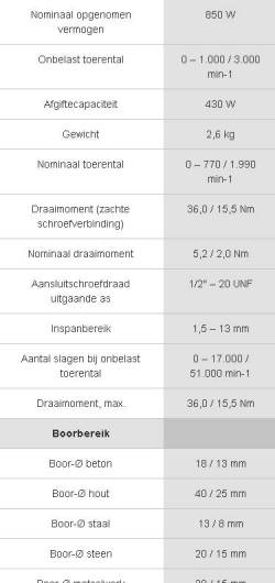

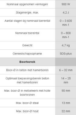

IJkenhout schreef:
Een sterke klopboor is ook hetzelfde als een zwakke hamerboor
Dat was nergens op gebaseerd. Het is blijkbaar een andere techniek, die niet rechtstreeks met elkaar vergelijkbaar is. Zie de machines hieronder. Links de klopboor, rechts de hamerboor (hetzelfde merk, ±zelfde wattage).

Klopboor: de booras en boorkop worden door een rondgaande beweging heen en weer bewogen: een tand wiel met een nok en een nok die je in de draaicirkel schuift als je wilt "kloppen" Er zit een veer die door het passeren van de statische nok ingedrukt word en daarna met het uitveren de "klop" geeft. Hoe harder je de boor laat draaien des te sneller het "klopt" De kracht is afhankelijk van die veer niet de snelheid.
Hamer boor: een mechanisme hamert als hamer en spijker direct op de achterzijde van de booras en boorkop.(de motor beweegt de hamer en indien wenselijk ook de booras of andersom.)
(de hamer slagkracht is afhankelijk van de rotatie snelheid van de motor.
Daarom kan je ook "beitelen" met een niet draaiende boorkop dit lukt je niet met een klopboor, (die heeft vaak ook een hoger maximaal toerental.)
