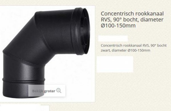

Ik wil bij mijn zoon een faber kolding gaskachel gaan aansluiten. De kachel heeft een concentrische rookgasafvoer/luchtinlaat van 100-150 mm. Ik heb concentrische pijpen besteld 100-150, mannetje vrouwtje,de pijp op de kachel past echter helaas niet. de luchtinlaat wel maar de binnenste pijp gaat er onmogelijk op, we hebben op de siliconenafsluitring afwasmiddel gedaan, maar inmiddels is deze gescheurd en uit de bevestiging gekomen. Heeft iemand tips hoe we dit oplossen of wat we nodig hebben, bvd
Maak is een foto van de pijp. Ik denk dat u verkeerde pijp gebruikt, op een gashaard worden normaal gesproken geen rookgasafvoer buizen gebruikt met een siliconen afdichtring
Het gaat om deze buis, gekozen omdat hij in het zwart is en in het zicht in de huiskamer komt.
Is het wel een gesloten gashaard ik ken deze namelijk niet in het model kolding, naar miin weten is de kolding een open toestel
Het is zeker een gesloten toestel, heb inmiddels contact gehad met de leverancier v/d rookgasafvoer, voor de kolding zou volgens hem een verloop nodig zijn dat op deze kachel past. Deze ga ik bestellen.
