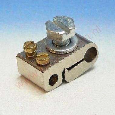

Je geeft aan in een aansluiting vastzetten mag dat ook een losse klauwklem zijn zoals deze die dan natuurlijk geschikt is voor 2 maal 6mm2 draden

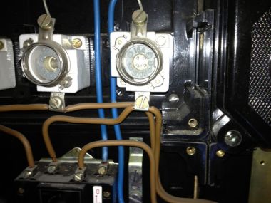

Dacht al dat het een aardklem was en het niet zo gebruikt mocht worden maar voor de duidelijkheid het gaat om een aansluiting in de groepenkast en niet er buiten, wat ik dan niet begrijp is dat de faserail bovenin de groepenkast wel gewoon open contacten heeft:

Dit is een oude kast, hierin mochten open geleiders nog. mede omdat werkzaamheden in een meterkast alleen door erkende installateurs gedaan mochten worden, deze waren ook verantwoordelijk voor de installatie.
Tegenwoordig is de eigenaar verantwoordelijk, en mag elke leek in zo'n kast knoeien en moet dus alle materiaal idiot proof geinstalleert worden.
Eigenlijk behoor je omdat je een wijziging doet in een bestaande kast de gehele kast naar de huidige norm te upgraden.
