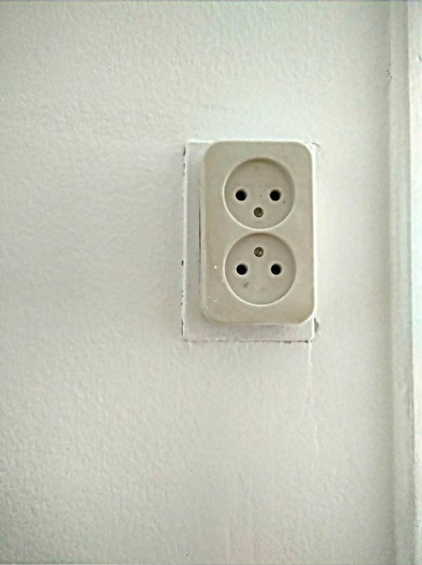

Hi allemaal,

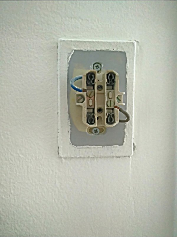

Weet iemand toevallig exact welk stopcontact dit is? Ik ben zo stom geweest om tijdens het repareren van de muren dit stopcontact te laten zitten zodat ik nu aan dit exacte model "vast" zit. Anders moet ik weer plamuren en een stukje muur witten om vrij te zijn in mijn stopcontact-keuze... Kent iemand dit precieze model? Er staat geen merk op. Ook niet aan de binnenkant. Slechts een serienummer dat geen hits oplevert in de zoekmachines. Ik vrees het ergste... Iemand toevallig? Dit model met dit montageplaatje? Even proberen :)

Ik herken het niet, maar die montageplaat is wel standaard; daar kun je iedere opbouw WCD op schroeven. Is dat geen optie?
Wel zorgen dat de nieuwe minstens net zo groot is als de oude. ;)
P.S. let ook even op dat je een model zonder randaarde koopt, aangezien je geen groen/gele draad beschikbaar hebt.
Dank je wel voor je reactie. Ik had al gezien dat de hoeken van de montageplaten momenteel wat meer afgerond zijn. Daarom ben ik bang dat dat niet gaat werken. Waarschijnlijk is het dan makkelijker om gewoon toch even te plamuren. Vooral omdat het hele kleine stukjes muur zijn. Ik hoef dus maar weinig opnieuw te sauzen. Maar bedankt natuurlijk! :)
Verse stopcontacten zet altijd wel de puntjes op de i
Ow, ik miste (zeg maar) een deel van wat je zei... De montageplaten laten zitten dus! Nee, dat is helaas niet mogelijk omdat daar overheen gesausd is door meerdere personen... Alhoewel, heel misschien kan ik ze toch schoon krijgen zonder ze te krassen... Misschien ga ik het nog proberen ook! Thanks
Ik had inderdaad begrepen dat je de montageplaat wilde laten zitten om schade aan je muur te voorkomen...

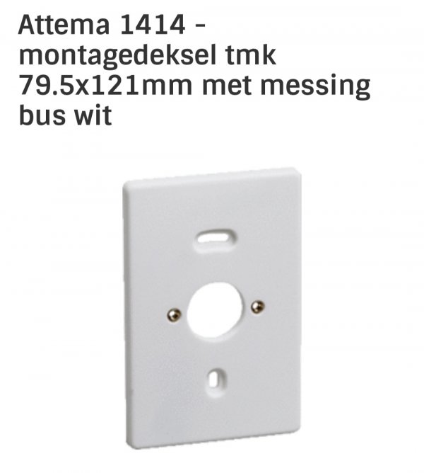

Maar soortgelijke platen zijn nog steeds verkrijgbaar. Is dit hem niet? Even nameten. ;)
Deze is wel wit ipv creme. Maar allebei is te koop.
Hahahaha, dat is hem... geniaal!
De maten kloppen gewoon...
Je hebt mij een hele middag werk bespaard :)
thx!
Ga ik lekker wit doen! Top
