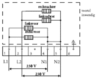

Ik heb een nieuwe ETNA T200 keramische kookplaat aangesloten volgens schema en op het eerste gezicht lijkt alles te werken: alle vier de kookzones doen het, ook tegelijk.
Maar de lampjes van de Restwarmte-indicatie doen het niet.
Mijn vraag: Is het mogelijk dat ik toch iets verkeerd gedaan heb met aansluiten of wijst dit op een defect?
Huizebalk
Een aanvulling: aangesloten volgens schema is misschien niet erg informatief.
Ik heb het snoer van de vorige kookplaat overgezet. Daar zit vermoedelijk een perilex aan (weet ik niet zeker - zit achter de koelkast).
Er komen, buiten de aarde, 4 draden uit: Blauw en bruin zijn allebei NUL en twee zwarte FASE draden (elk over een eigen 16A zekering) de spanning tussen enige NUL en enige FASE draad is 230V de spanning tussen de twee FASE draden is 0V.
Daarom heb ik (overeenkomstig de gebruiksaanwijzing) aangesloten volgens dit schema:
Ik heb de twee NUL draden ook eens verwisseld, maar dat maakt niets uit.[/i]
