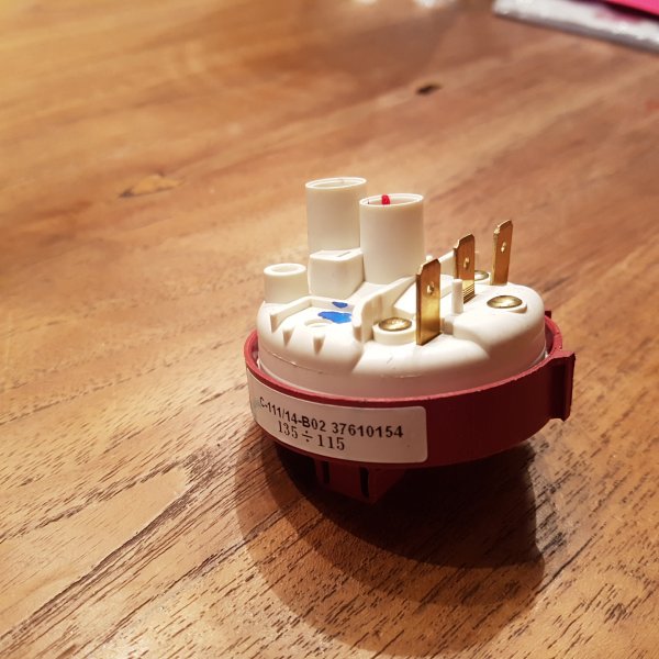

De water lekkage microswitch werkt goed ook de niveau schakelaar schakeld als je er zachtjes op blaast.

Is de pressostaat een nc en nc contact of geeft die wel een bepaalde ohmse waarde door?
Er zitten 3 aansluitingen op als ik meet met de multimeter en ik blaas er zachtjes op lijkt het als volgt te werken.
Bruin -> geel nc
Bruin -> rood no
Dit is een overstroompressostaat dus de verkeerde.
Toestel heeft een flowmeter in het labyrint.
Als hier iets mis mee is zal hij wel water innemen maar dan weer afpompen het lijkt dan alsof hij geen water pakt.
Sommige modellen hebben geen niveauschakelaar en wordt alles aangestuurd via de flowmeter. Als je wel een niveauschakelaar hebt is het zeker niet deze.

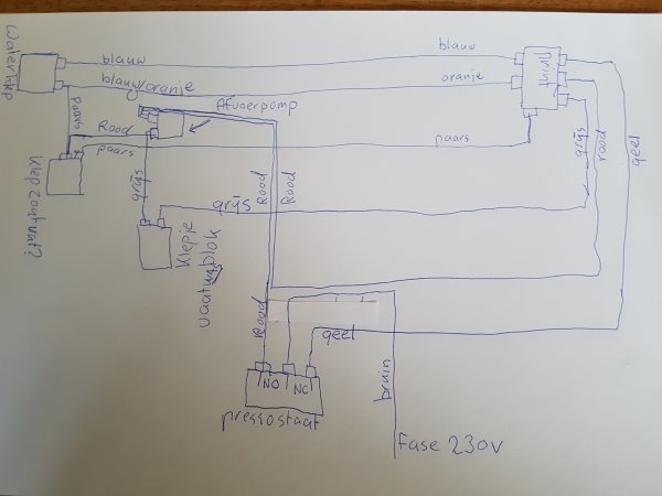

De 1 van de aansluiting van de waterklep loopt via een ( spoel? ) op het zoutbad.
Die weerstand is oneindig.
Vanaf daar loopt er een rode draad naar de print.
De andere kabel is blauw en loopt rechtstreeks naar de print.
Beide kabels door gemeten tot de print en die zijn goed.
Ik heb al een kabeltje gemaakt om die ( spoel? ) te overburggen maar helaas zonder het gewenste effect er komt nog steeds geen spanning op de aansluitingen van de watertoevoer klep.
Het foppen door zelf de klep 50seconden aan te sturen heeft ook niet geholpen de vaatwasser valt dan als nog in dezelfde storing.
In ieder geval moet je een fase meten op inlaatventiel met schakelaar op aan afhankelijk van hoe de stekker in wcd zit makkelijk te meten met een spanningzoeker andere draad komt van besturing.
Handmatig water in de kuip doen werkt niet omdat de flowmeter dat niet
ziet.
De draad naar zoutvat is onbelangrijk is alleen een doorlus.
Je zou 2x blauw moeten hebben de ene had je al en de andere gaat naar de hoofdpomp ook een doorlus welke dan wit wordt.

Helaas is er van etna niks geen elektrische schema's te vinden dat zal het wel iets makkelijker maken.
Morgen zal ik nog is kijken hoe de draden precies lopen van de klep.
