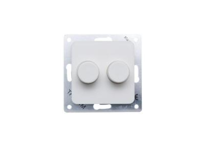

Hoi,
Een dubbele dimmer lijkt me wel wat. (Minder gaten met de dozenboor in harde muur)
Echter het is altijd 'merkloos', van bijv Jung/Peha/BuschJ vind ik ze niet. Wel passen ze in 'bekende' frames.
Iemand ervaring met dit soort dimmers? Werkt dit ook goed in combinatie met LED spots (220V) of is het vaak rommel?

Zelf zou ik dat niet doen, zeker indien ik (nog) de keuze had voor enkele of dubbele doos.
Want elk type lamp heeft weer zijn eigen voorkeur voor type dimmer en zo beperk je jezelf wel erg in de mogelijkheden.
Boor twee dozen naast elkaar, dan heb je alle keuze qua dimmers - zolas je zelf al gemerkt had.

Niet aan beginnen, gaan allemaal stuk, zelfs van de betere merken.
Gewoon 2 gaten boren, is maar 1 keer iets meer werk maar wel 15 keer beter.

Ik heb er hier en in de woonkamer zitten, ik heb geen andere keus oud huis. wilde niet teveel in de muren haken en breken.
maar hij werkt hier goed geen problemen mee.
maar als je de keuze nog hebt voor 2 losse zou ik dat echt doen het is denk ik nog goedkoper ook aangezien die van mij best duur was.

Die van mij werkt al 7 jaar probleemloos.
op de ene kant zit een soort van moderne kroonluchter met 10 gloeilampen van 15 Watt.
Op de andere kant zit een 50 Watt halogeen spot met trafo.

Ga toch maar voor een extra doos, heb ik iig een zeer ruim dimmer aanbod.
