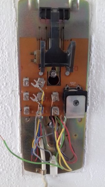

Ericsson intercom model uit 1986
Nu mijn vraag ..ik heb alle stekkertjes uit woede eruit getrokken omdat ik snachts wakker werd gebeld door een stelletje mafkezen en het geluid van de bel beneden naar de intercom boven is zo een oorverdovend hard gezoem. Je schrikt je een ongeluk als deze afgaat overdag al dus kan je nagaan s'nachts..
maar nu mijn vraag..welke draden plaats ik terug om alleen de deur te openen..bel heb ik niet nodig ..want als (bekende)mensen voor mijn deur staan dan bellen ze op mijn mobielhoop dat iemand mij kan helpen..
fotos hwb ik er bij gedaan
alvast bedankt
De originele installateur is de enige die je zou kunnen helpen, die heeft NL de kleuren bepaald.
De Stekkertjes zijn voor de hoorn en zitten aan de linker zijde.
Verder verstoord je zo ook de werking voor anderegebruikers en heb je mogelijk ook de Buitenpost al beschadigd.
Er zijn nu nog 2 mogelijkheden.
1 uitmeten
2 bij buren noteren hoe het zit.
Er is 1 draad bij de buren anders van kleur en dat is de bel.
:( o serieus? pfff lekker dan,maar de deur beneden gaat wel gewoon open hoor,tis hier heel gehorig en hoor regelmatig de bel bij de buren en die laten dan gewoon hun kinderen of visite binnen,maar ik ga er in ieder geval achteraan en laat er iemand naar kijken.
