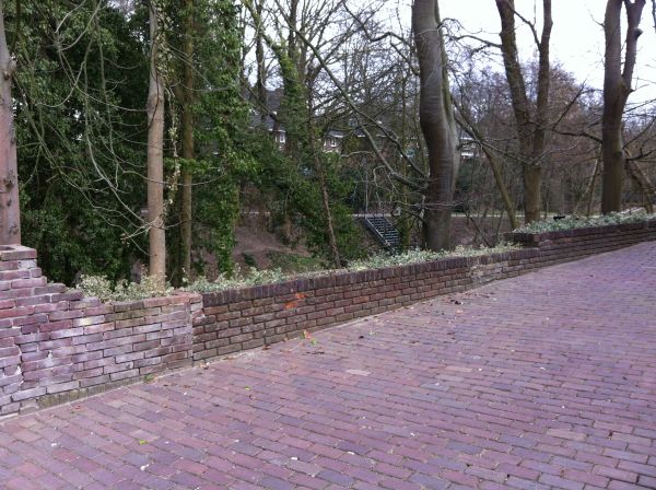

Dit is bezien van ons erf. Plantenbakken gemetseld (die dienen ook gerenoveerd te worden)

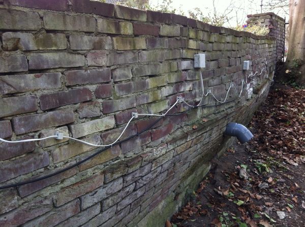

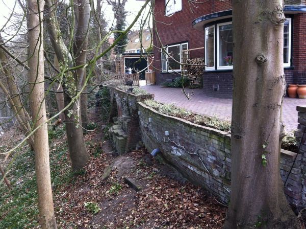

De muur die ons erf afscheidt van het talud. Ongeveer 20 meter naar achteren, hoogte van borsthoogte vooraan tot ruim 3 meter achteraan.

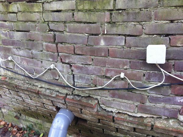

Detail van het probleemgebied
Flinke schade/verzakking
