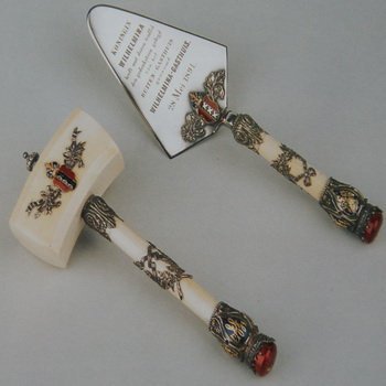

Troffel:
Of in een vrouwenuitvoering: :mrgreen:
Aha, een soort bakspaan/biefstukspaan.
