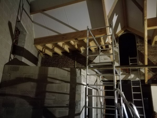

Ik vroeg me af of jullie mij zouden willen helpen met het meedenken over een constructie voor mijn entresol vloer.

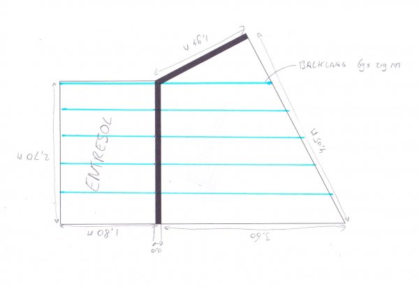

In de bijlage een foto van de situatie en een schets.
De entresol zit deels boven de bijkeuken en dat is geen probleem wat betreft constructie. Om daar te komen wil ik echter een deels zwevende entresol maken waar we via de 1e verdieping (zie foto) op kunnen.
In blauw een eerste idee van de balklaag zoals ik hem had bedacht. Ik twijfel echter of deze deels zwevende constructie (1.80m lengte) wel stevig genoeg is. Hebben jullie tips? Eventueel kan ik hem ophangen aan de houten spant (zie foto), maar dat is minder mooi. Meer of dikkere balken is uiteraard een optie.
Groeten Hans
Deels zwevend kan niet. Balken moeten aan twee kanten ondersteund worden. Tenzij een constructeur het anders berekend. Ophangen aan een bestaand spant kan je beter maar snel vergeten.
Is die wand wel bedoeld als een dragende wand? Er zit ook een deuropening in...
