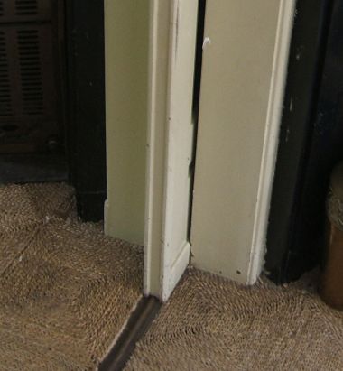

We willen graag ensuite deuren maken, afgewerkt met aan 1 zijde kasten.
Zoiets:
Net als op het plaatje wil ik de plinten over de kast door laten lopen zodat het 1 geheel lijkt. Hoe houd ik de rail bereikbaar, zonder dat ik de heleboel moet afbreken, mocht er ooit onderhoud nodig zijn?
Aan de andere zijde mag niets zichtbaar zijn (dus geen inspectieluik)

De railsvan dit soort deuren zit meestal in een wand, dus minder berijkbaar.
Dat "plafonnetje" waar die twee spotjes inzitten kan je demontabel maken.

Volgens mij is bovenstaand een voorbeeld plaatje, dit soort deuren staan/rijden meestal op een rails.

Er is een schuifdeursysteem in de handel waarbij zowel rollen als rail volledig toegankelijk en uitwisselbaar is, via de ruimte tussen de deuren. Ook gelijksluitenden dubbele schuifdeuren zijn hiermee mogelijk. Niet in de bouwmarkt, wel bij de betere bouwmaterialenhandel verkrijgbaar.
Knuppel
Heeft dit systeem toevallig een naam?
Mag ook via PM.
