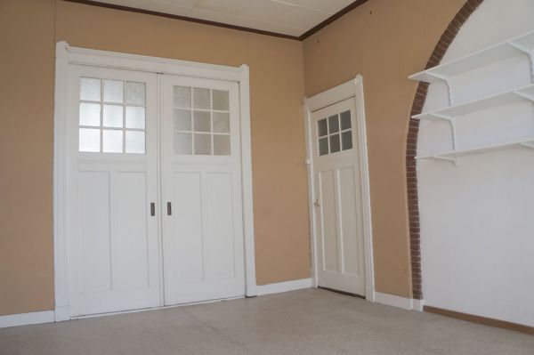

Wij hebben net een huis gekocht en willen de bovenverdieping (tijdelijk) verhuren aan studenten. Om de kamers apart te kunnen verhuren, willen we de schuifdeuren dichtmaken.
Wat zou een goede oplossing kunnen zijn? Zoveel mogelijk geluid isolerend, maar liever geen beschadiging aan de mooie deuren. Zaten te denken om de deuren aan 1 kant af te dekken met een gipsplaten wand met isolatie er tussen - zo zie je de deuren nog in 1 kamer, zou dit wat kunnen zijn? En wat is dan het stappenplan?
Dank alvast!
Maak een voorzet wand van stijl- en regelwerk. Daarmee zet je eea los van de deuren. Evt. stopcontacten kun je naar voren halen. Opvullen met steenwol en gipsplaten er tegenaan voor de afwerking.
