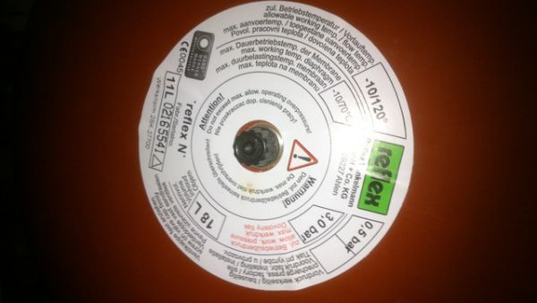

@Standby : vat is 18L 0,5bar (zie foto)

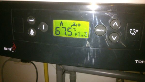

Vandaag heb ik het volgende ontdekt:
CV staat op 1.0, dan is er een warmwater aanvrag. Druk gaat meteen op 1.2/1.3 en overstortventiel begint heel sterk te druppelen. Warmwater is uit, kraantje symbool blijft nog in het display (zie foto), ca. 1 minuut. Gedurend deze tijd druppelt het ventiel nog. Als het kraantje weg is, geen druppels meer. Druk is meteen 1.0. Water uit ventiel is overigens ijskoud. CV hangt op vliering bij 8 °C.
Heb dit kunnen observeren met en zonder warmteaanvraag. Probleem lijkt dus van warm water te komen !

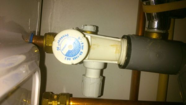

Volgens mij heb jij het over de inlaat combinatie.

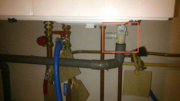

Maak eens een foto van wat druppelt!
Peanut
Hier zijn die foto`s
Bundy
Dat is ,n inlaatcombinatie,geen overstort !
Daar hoort ook water uit te komen (zeker tijdens / en na het douchen- is dus heel normaal.
Het is gewoon leiding water geen Cv-water .
Ronny
Het is de bedoeling dat dit gaat druppelen als het warm water opwarmt.

Waar verdwijnt het water heen ?
En waar zit het overstortventiel ? Ik denk die roode kraan links op de foto ... Maar die is droog.
Obelix2
Specialist Witgoed
Naast jou vulkraan idd, die rode dop.
Niet er aan draaien.
Meestal als ze 1x gelekt hebben blijven ze lekken.
Als die droog is dan zul je het probleem ergens anders moeten zoeken.

Als ik het zo zie zou je exp vat ca 11 jr oud zijn dus vermoedelijk defect aan het raken. Schroef hem er even af en kijk of er water in zit. Zo ja vervangen dus. Tis maar eventjes werk.
Waar zie je dat die 11 jaar oud is ?
CV ketel en vat 2,5 jaren geleden splinternieuw bij warmteservice gekocht.
