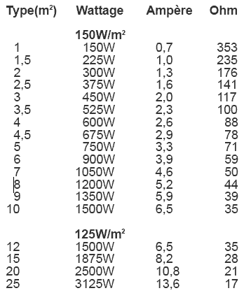

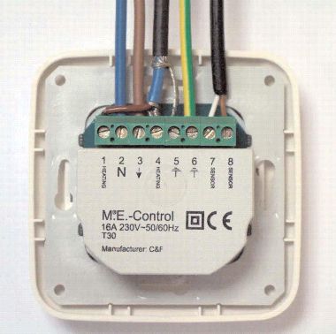

Ik heb een elektrische vloer verwarming gelegt in de douchcel 4m2
de matjes in de lijm gelegd en daar 4cm specie overheen gelegd en toen
de tegels gelijmt, de mat gecontroleerd met een goede meter had weerstand
hoeveel weet ik niet meer ,termostaat an gesloten , deze vloer verwarming
zit op een aparte groep , maaar ,hij word niet warm er staat wel spanning
op , wat zal er niet goed wezen bvd
