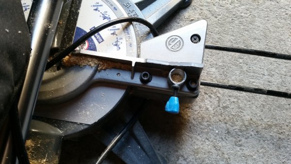

Ik heb een redelijk oude elektrische verstekzaag. Helaas zaagt hij niet goed haaks.
Als ik 2 gezaagde 45° stukken tegen elkaar wil plaatsen, is het niet helemaal haaks.
Is dit nog te stellen, al dan niet zelf, of is dit niet op te lossen?

Plaats eens een foto van het apparaat. Gaat het om de horizontale of verticale verstelling?

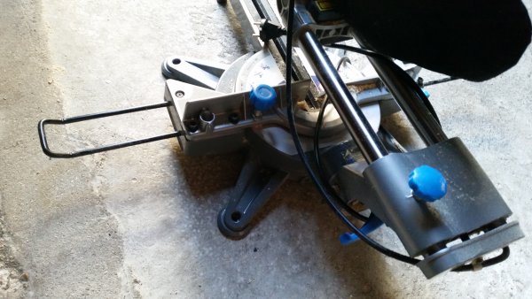

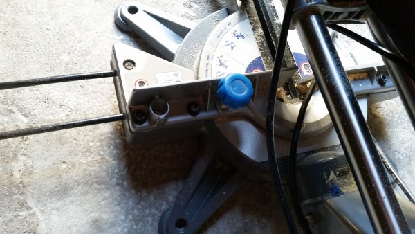

De foto graag van de achterkant van de machine.

Bij zo goed als alle verstek m- of afkortzagen moet je de haaksheid en de loodrechtheid (indien de zaag ook kantelbaar is) goed nastellen. Geen één zaag komt goed uit de doos.
Vaak kun je de aanslag waar je je hout tegen aan schuift stellen met schroefjes.

Dit zijn de foto's van de achterkant van de verstekzaag. Ik zie inderdaad nu zelf ook hoe ik de zaag haaks(er) kan zetten :oops:
Het zal wel een kwestie van proberen en afstellen zijn. In ieder geval bedankt voor de antwoorden!
