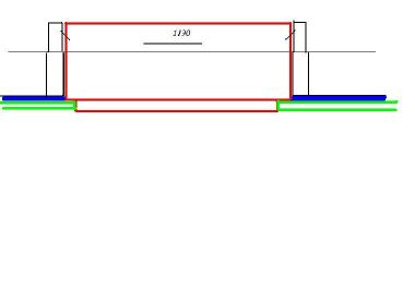

Ik heb een folder van de vega gedownload hierin staan alle maten.
De ruimte die ik op de tekening zie is dat het kader rond het raam 17 mm achter de voorkant van het glas is.
De ruimte heb je nodig voor je plaat.
als je dus een houten frame hebt met daarop een 10 mm underlayment plaat.
Daarop schoef je een gips(vezel) plaat van 12,5 mm
Heb je een totale afwerkdikte nodig van 22,5 mm.
dus laat je de underlaymentplaat vlak met het frame lopen.
De gips(vezel) plaat dielaat je doorlopen tegen het raam kader.
Dan steekt dus je glas incl de omranding 4,5 mm buiten de wand.
Afwerking en schilderwerk er op dan blijft er 3,5 mm over.
Zo bljif je een supper strak geheel houden.
Laat je de wand iets voor het glas steken dan moet het gat supper strak worden afgewerkt.
Hier een langs doorsnede,
Rood is de haard.
Zwart is het regelwerk.
Blauw is de underlaymentplaat.
Groen is de gips(vezel)plaat.
De sparing is tussen de balkjes 1 meter en 19 cm.breed.
En de hoogte tussen de horizontale balkjes 47 cm.
