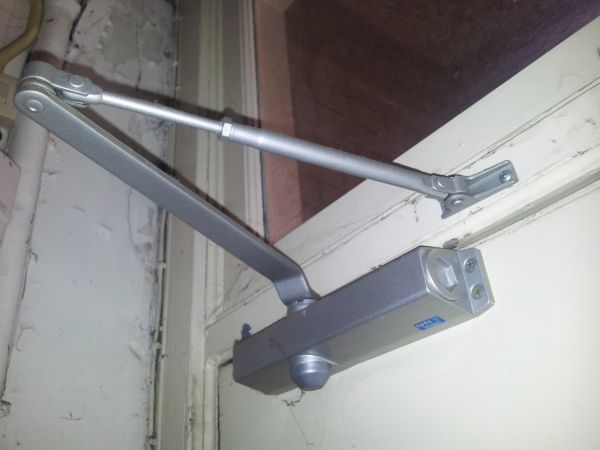

Enig idee hoe ik dat bij dit type deurdranger af moet stellen?
Verdere tips om de boel zo af te stellen dat de deuropener weer altijd goed werkt zijn ook welkom natuurlijk.
ASW1
Niemand die weet hoe deze dranger afgesteld moet worden?
Moet dat met dat grote imbusgat rechts op die behuizing?
Ronny
Jawel, aan de zijkant zitten twee kleine schroefjes.
Deze zorgen voor de ingaande en uitgaande demping.
Speel daar maar eens mee, een kleine verstelling kan al
een grote invloed hebben.
Techno tim
Waarschijnlijk zitten er aan de anderen kant (links dus ) 2 stel schroefjes.
