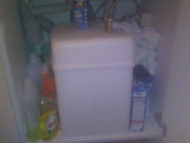

Ik heb thuis een elektrische boiler die het niet meer doet.
Doordat er een lek in de waterleiding was bij mij, moest het water eraf en heb ik de leidingen door geblazen zodat er bij de lek geen water meer zat en ik het dicht kon maken.
Maar nu geeft mijn elektrische boiler geen warm water meer, hoe kan dit?
Is die drooggeslagen of iets dergelijks?
Stekker is er al in en uit geweest.
Merk: ? (hij komt uit duitsland dacht ik)
Type: GKB-10
serienmr: 4040451
Weten jullie een oplossing voor dit probleem? :D
Alvast harststikke bedankt,
Jeroen

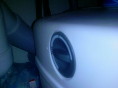

Binnenin zit ook niks, aan de buitenkant zit wel een draaiknop die je uit kan draaien, dan hoor je ook "klik".
Misschien daar iets mee doen?

Een foto dan?
J-roen
Hierbij 2 afbeeldingen, het enige wat op de boiler zit is die knop die je op de foto ziet.

Kan de kap er niet af ?
Daaronder moet de beveiliging zitten (indien aanwezig), vaak zit er een klein (rood) knopje dat ingedrukt moet worden.

Onder de kap wat Jan al aangaf zit een reset knopje hoogwaarschijnlijk.
The headhunter
Knop naar voren eraftrekken.
1 schroefje eracher losdraaien.
kap naar voren eraf tekken.

Oke, nadat ik de kap eraf had gehaald, zag ik een heel kleine rood knopje van misschien 1mm2 nadat knopje ingedrukt te hebben doet die het weer.
