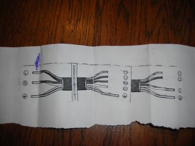

Nu moet ik juist nog mijn kookplaat aansluiten van het merk Whirlpool AKT 808 NE, vanuit mijn zenuwcenter (elektriciteitskast) vertrek ik met 5 draden naar mijn kookplaat toe
Kan er mij juist iemand vertellen hoe ik deze juist moet aansluiten op mijn plaat? Dan is mijn keuken volledig gebruikersklaar ;-)

Gaarne foto van het schema en de aansluitkleuren van de draden vanaf de meter.
Ik ben woonachtig in België, ik heb geprobeerd om een foto van het schema te posten maar hij wilt hem niet aanvaarden...
Er staan 3 schema's op de plaat; aan de plaat bevindt zicht een dikke kabel met 6 draden;
eerste schema; L + N + P
tweede schema; L1 + L2 + N1 + N2 + P
derde schema; L1 + L2 + N + P
Dit is mijn aansluitschema dat bij de kookplaat zit
Anders sluit ik gewoon mijn vorige kookplaat tijdig opnieuw aan daar heb ik 3 klemmen 1N + 1L + 1P...
Dan moet ik gewoon aansluiten volgens schema 1, als mijn redenering klopt :-)
Voor uw nieuwe kookplaat moet u even in de meterkast kijken of er een kookgroep (= 2 gekoppele groepen) is geinstalleerd. Die 5 draden kunnen ook nl. van 3 fasen (+nul + aarde) afkomstig zijn en daarvoor is die nieuwe niet geschikt.
