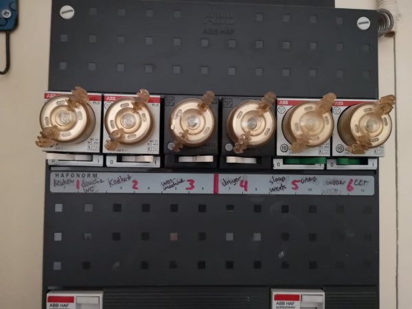

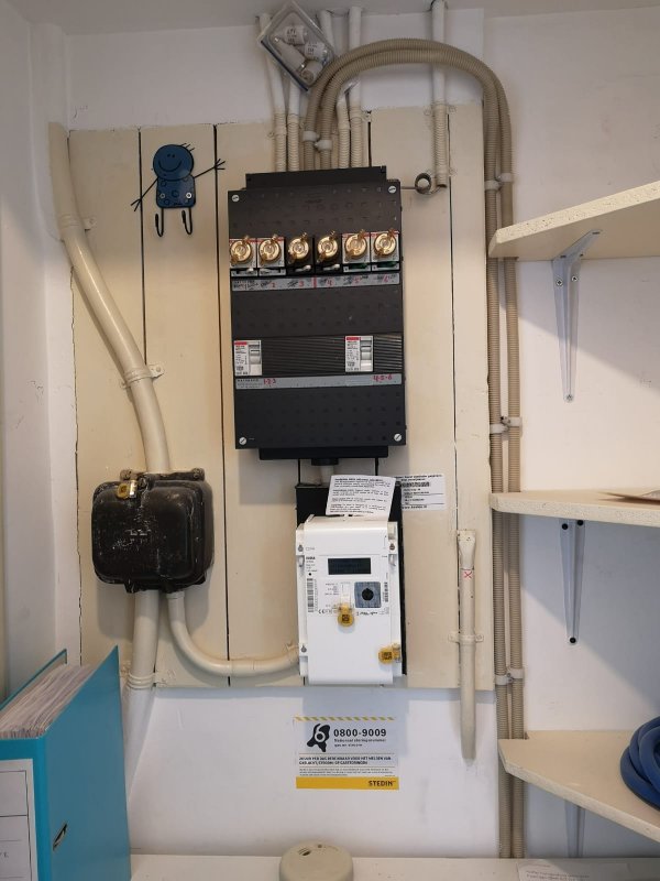

Ik heb nu 6 "gewone" groepen, zie de foto's
Ik wil elektrisch gaan koken (inductie + elektrische oven). .
Kan dat en wat moet er dan aangepast worden?

Dat kan. Je kunt een kookgroep laten plaatsen in je groepenkast en een Perilex-doos in je keuken. Daarop kan dan een elektrische kookplaat met vier kookzones worden aangesloten. Voor een eventuele elektrische oven zou er daarnaast nog een extra groep moeten worden aangelegd.
Je hebt geen hoofdschakelaar in je groepenkast en zou daarom de installatie moeten overlaten aan een installateur met zegelrecht. Laat hem dan meteen ook maar een hoofdschakelaar plaatsen.

Laat dan wel direct een 4-polige hoofdschakelaar plaatsen.

Je kan eventueel ook de 6 huidige zekeringhouders door installatie automaten laten vervangen. Zodoende ontstaat er ruimte voor de gewenste uitbreiding.

Die ruimte is er al

Zou het niet verstandiger zijn om de hele kast te laten vervangen door een modern exemplaar met hoofdschakelaar kookgroep en moderne groepsschakelaars?

De kast zelf is weinig anders dan een nieuwe. Maar meestal krijg je de kast gratis bij aanschaf van wat er in zit..
