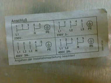

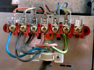

Wie kan me helpen met de aansluiting van mijn elektrisch fornuis. Het gaat om een Perilex aansluiting (2x230 volt). Ik ben echter geen elektricien en snap dus ook niets van het schema achterop. Welk kleurtje moet waar? Ik heb op dit moment 2 van de 4 pitten werkend en de elektrische oven werkt ook.

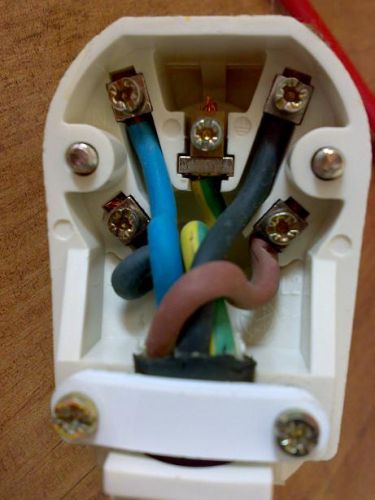

Je meot eerst uitzoeken hoe de perilex wandcontactdoos is bedraad, daar in ln. bij 2x230v geen standaard voor.
dan weet je ook welke draden in de kabel verbonden zijn met de kleurtjes in de perilex, pas dan kan je de kookplaat aansluiten.
Probleem is dat de 2 zwarten zowel een fase- als een nuldraad zijn. Je moet dus voor die 2 zwarten uitzoeken welke de fase is. Die zwarte fase sluit je aan op 1, de bruine op 2 & 3 en de zwarte nul op 4 en de blauwe op 5.
Bruggetjes op 2&3 en 4&5.
@Fiesikus: volgens welke van de vier schema's is dat? Linksboven en de twee onder hebben 4 en 5 als nul-aansluiting. Maar bij rechtsboven komt de nulaansluiting niet voor? Klopt dat schema überhaupt wel?
Ik zou denken dat je het schema rechtsonder nodig hebt. Maar dan moet de nul-draden op 4 en 5 en de tweede fase doorgelust van 2 naar 3.

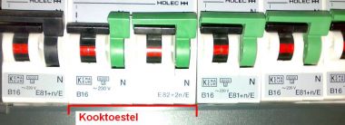

Op de foto van de meterkast zie ik twee groepen voor het fornuis. BTW: wat kapot is (dat groene kapje over het zwarte): houdt dat in dat de aardlek feitelijk niet werkt?

Dat heb ik toch ook aangegeven met die bruggetjes. En idd schema rechts-onder; heeft ook een nul
Defect is de koppeling tussen de twee groepen;: ze moeten beide uitschakelen als 1 overbelast wordt. Dus nieuwe brug erop schuiven kan ook.
Deze automaten hebben geen losse bruggen.
bij overbelasting valt alleen de overbelaste fase uit bij dit type automaat.
echter bij handmatige uitschakeling gaan ze allebeide incluis de nul.
Nu begrijp ik je vraag: die gaat over die afbeelding. Dat is een aansluiting met de drie (verschillende) fasen in driehoek; die heeft geen nul.
