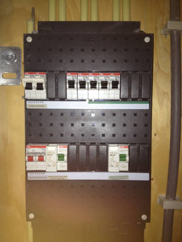

Ik weet echter niet hoe ik de draden kan aansluiten op de perilex stekker. Als het goed is heb ik hier een 2x 230v aansluiting.

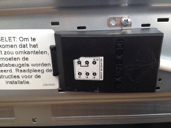

Het fornuis heeft een kabel met 5 gekleurde stekkertjes die aan de losse perilex stekker moeten worden aangesloten. Hoe zou dit moeten?

Dit fornuis heeft een aansluitwaarden van 9,1 kW en is dus niet geschikt voor een 2x230V aansluiting.

We hebben de rechterkant van de kookplaat werkend gekregen. De linkerkant werkt echter niet, maar zou misschien met een bruggetje kunnen gaan werken.
De oven, incluis alle standen, werkt wel.
Tuurlijk, vooral gaan experimenteren! Niet piepen als er straks brand uitbreekt, doordat je de nul overbelast door verkeerde aansluiting. Houd er rekening mee, dat de verzekering niet uitkeert bij een verkeerde aansluiting!
Zoals al gezegd is de aansluitwaarde van dit fornuis te hoog voor de toegepaste 2x230V kookgroep. Je hebt een 3 fasen krachtgroep nodig, daarvoor moet de groepenkast aangepast worden en moet de netbeheerder de aansluiting aanpassen.
