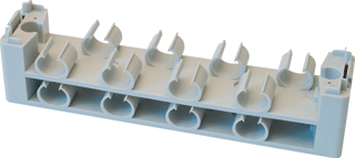

Ik ben op zoek naar een techniek om elektrabuizen te 'stapelen'. Ik moet namelijk een hele hoop 19mm buizen over een vrij smal (balken)plafond voeren, maar de ruimte is te smal om alles netjes naast elkaar te leggen. Er is echter voldoende ruimte in de hoogte. Ik heb al wel gezien dat er stapelbare klemzadelstroken bestaan, maar ik hou niet zo van klemzadels op een onbereikbare plek i.v.m. het risico op een losspringende buis tijdens het trekken van draden. Hoe wordt dit normaal in de praktijk opgelost?

Je kunt natuurlijk zelf iets knutselen van latjes waarbij je de buizen strak in laat klemmen. Maar er zijn wel degelijk klemzadelstroken waar de buis echt goed vast in zit.

Een aantal buiszadels boven elkaar op een panlat of balk of zoiets dergelijk monteren gebeurd niks mee
Fabian10
**b (merknaam) 1SPF006939F0205
Stapelbaar

De kant en klare klemzadelstrook die een paar berichten eerder staat afgebeeld kende ik al, maar die is alleen geschikt voor bereikbare plekken.
Als je bang bent dat buizen uit die stapelbare klemzadelstrook kan je er iets overheen zetten dat de buizen fixeert. De onderste rij kan in ieder geval nergens naar toe, desnoods zet je er een lege derde rij op die de tweede rij tegenhoudt.
