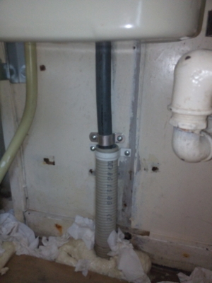

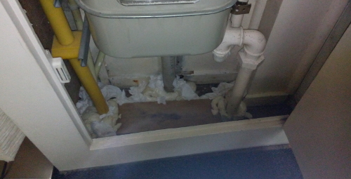

De bodem van de meterkast ziet er zo uit (hout, pur, zelfs papier om stank uit de kruipruimte tegen te houden):

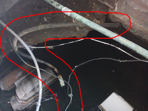

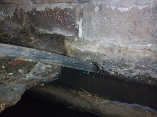

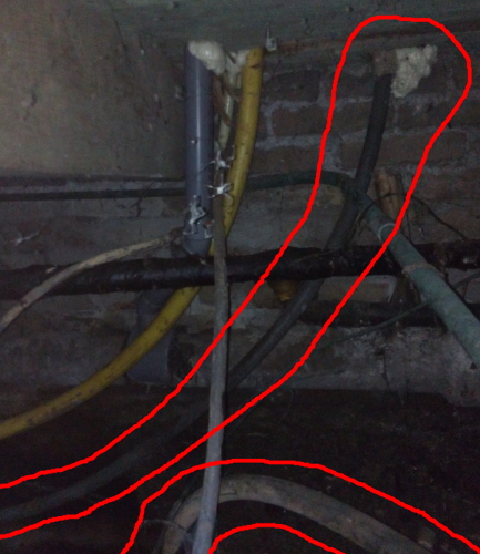

De electrakabel van Stedin in de kruipruimte ziet er zo uit:
Geveldoorvoer
Kabel door kruipruimte
Doorvoer naar meterkast
Doorvoer in meterkast

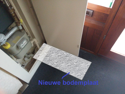

De nieuwe bodemplaat (zo'n standaard meterkastvloerplaat met isolatie) wil ik hier plaatsen:
Mijn plan is:
1) gas laten verwijderen door Stedin
2) nieuwe bodemplaat plaatsen
3) oude meterkast-ombouw afbreken en nieuwe bouwen boven de nieuwe bodemplaat
4) electra laten verplaatsen door Stedin
Vragen:
- verwachten jullie dat de installateur akkoord gaat met verplaatsen van de electra als de oude meterkastombouw al weg is (omdat de twee kasten kunnen er niet tegelijk kunnen staan)?
- of zou ik een smallere nieuwe meterkast mogen bouwen, gezien er alleen electra in komt (ga ik gezien de regels niet vanuit :s)?
- er is nu geen mantelbuis rond de electra in de kruipruimte, is het in de nieuwe situatie verplicht die wel te maken?
- hoe kan ik de geveldoorvoer voor de electra, en de mantelbuis doorheen de kruipruimte, in dat geval het eenvoudigst aanleggen? Wat zijn de minimale eisen daarvoor en welke materialen kan ik het best gebruiken?
