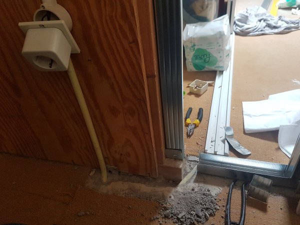

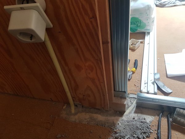

Momenteel ben ik bezig met het maken van een muurtje met metal studs. Nu wil ik daar ook mijn elektra punt gaan verleggen naar de muur zelf(incl schakeldraad daar). Idee was om de grond weg te hakken en simpelweg een buis te trekken. Echter zie ik dat de pas afgesneden wordt door een andere elektra buis. Wat is nu handig om dit op te lossen? Eerste idee zou namelijk zijn de buis bij de metal stut open te breken, maar misschien is er een andere manier?
Kun je niet een hoekje van die bestaande balk zagen en dan gewoon links langs die andere leiding uit de vloer de nieuwe wand in?
Mocht de bedrading te kort zijn, dan neem ik aan dat je deze geheel vervangt? Ga in ieder geval geen lasdoos onbereikbaar in de nieuwe wand maken!
Dank voor de reactie, kan ik zeker wat mee!!! Thanks!!
Zal inderdaad proberen alles te vervangen, echter heeft de bouwer alles onder het cement weggewerkt😅
De leiding zal ongetwijfeld onder het cement liggen, maar die moet ook weer ergens uitkomen toch? ;)
